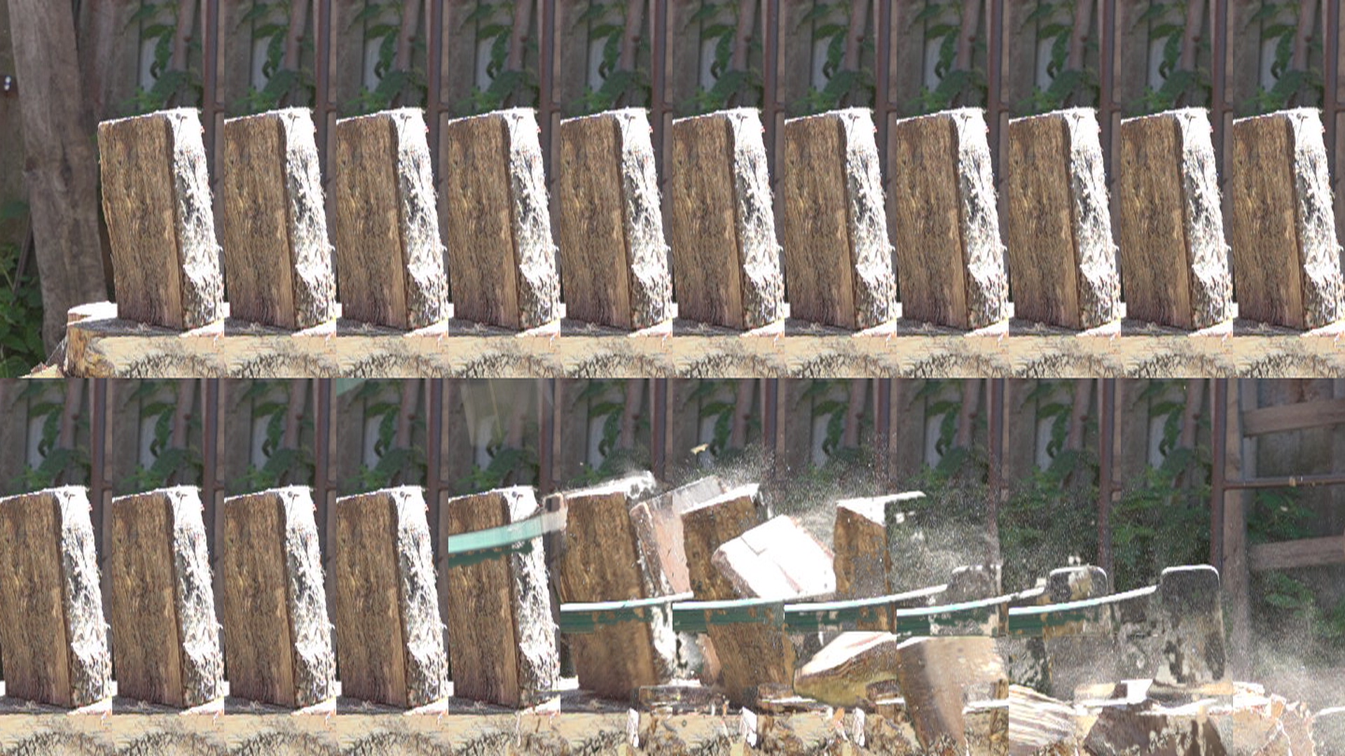

Ввиду большого количества пикселей в используемой матрице можно ожидать наличие высокого уровня роллинг шаттера. Для начала измерим этот уровень синтетически, выяснив лишь одну составляющую данного дефекта съемки — степень наклона вертикалей.
http://www.ixbt.com/divideo/sony-fdr.../rolling-l.jpg
При видеозаписи в режиме 4K 25p камера допускает наклон вертикали в 9,1°. Это очень большой, пока что рекордный, результат (впрочем, мы не так уж много тестировали 4K-камеры, чтобы спешить с выводами). Режим с размером 1280×720 и частотой 100 прогрессивных кадров в секунду показывает снижение наклона до 2,9°. В камере также имеется фирменный режим скоростной записи, когда аппарат запечатлевает три секунды реального времени, растягивая его в получившемся ролике до 12 секунд. Съемка нашего вращающегося стенда в данном режиме показывает десятикратное снижение наклона вертикалей, до 0,96°. Это свидетельствует о реально высокой частоте опроса матрицы при съемке в таком режиме, что также косвенно подтверждается серьезным снижением чувствительности и разрешающей способности камеры при такой съемке (о скоростной съемке расскажем позже).

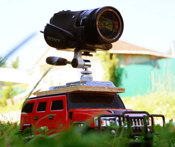

Теперь закрепим материал, проведя видеосъемку с электромобильчика — давно известно, что большинство синтетических измерений не имеет никакой практической ценности. Здесь нас поджидали знакомые сложности, с которыми мы уже встречались при попытках прокатить на этой автомодельке фотоаппараты. Тяжелым зеркальным фотокамерам, как и рассматриваемой почти килограммовой видеокамере, крайне неуютно на таком хиленьком постаменте — крепление не выдерживает большого веса, так как изначально было рассчитано на легкие «наладошечные» любительские камеры. Посему нужно подумывать об оснащении автомобильчика каким-то более серьезным креплением-площадкой с низким «клиренсом».
http://www.ixbt.com/divideo/sony-fdr-ax100/08.jpg
Здесь любой роллинг шаттер, хоть самый малый, обязательно проявится.
Как ни странно, сильного, заметного, бьющего в глаз роллинг шаттера здесь нет! Быстрая матрица, мощный и быстрый процессор? Скорее всего, так и есть. Если роллинг шаттер в своем желеобразном проявлении почти незаметен, то при фиксации быстро двигающихся объектов с близкого расстояния тот самый наклон вертикалей обязательно напомнит о себе:

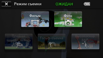

О скоростной видеозаписи, также фирменной особенности камер Sony, мы писали не раз. Эффект от данной функции неплох, но ее реализация оставляет желать лучшего. Думается, идея с наполняемым буфером, ограничивающим длительность и качество записи, изжила себя уже много лет назад, как только появилась. Ввиду особенностей этой технологии, практически невозможно снять какой-то непостановочный сюжет. Например, поймать момент, в который у фокусника в руках вдруг появляется голубь. Нет, не получится. Обязательно промахнетесь. Ухватить те самые три секунды, на которые рассчитан буфер — это либо чудесное совпадение, либо счастливое везение. Еще один негативный момент — после каждой такой трехсекундной съемки камера на четверть минуты погружается в процесс финализации ролика и становится недоступной для пользователя.
Второй традиционный для камер Sony режим — гольф съемка. Это попросту раскадровка происходящего в центре кадра. Вместе с роликом-анимацией камера создает еще и стопкадр с полной раскадровкой.
Помимо этих двух режимов, данная камера имеет еще и третий — съемка с частотой 100 прогрессивных кадров в секунду. Этот способ же гораздо более практичен, нежели тот первый, с буферизацией. Замедлить видео в любом видеоредакторе не составляет никакого труда, а в результате — такое же вчетверо замедленное видео, но неограниченное по продолжительности. К сожалению, разрешающая способность и в этом режиме невысока, а размер кадра составляет всего 1280×720 пикселей.

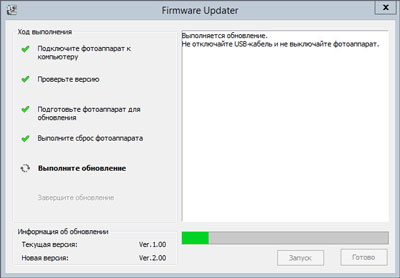

Перед тем, как тестировать видеокамеру, мы обновили прошивку с версии 1.0 до 2.0. Это несложно, специальное приложение с подробной инструкцией легко отыскать на страничке продукта. Очень может быть, что в данной пошивке исправлены какие-то мелкие недочеты, присутствовавшие в начальной версии.

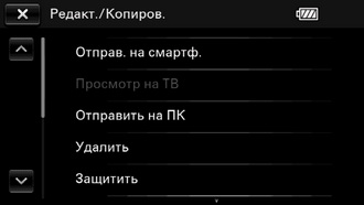

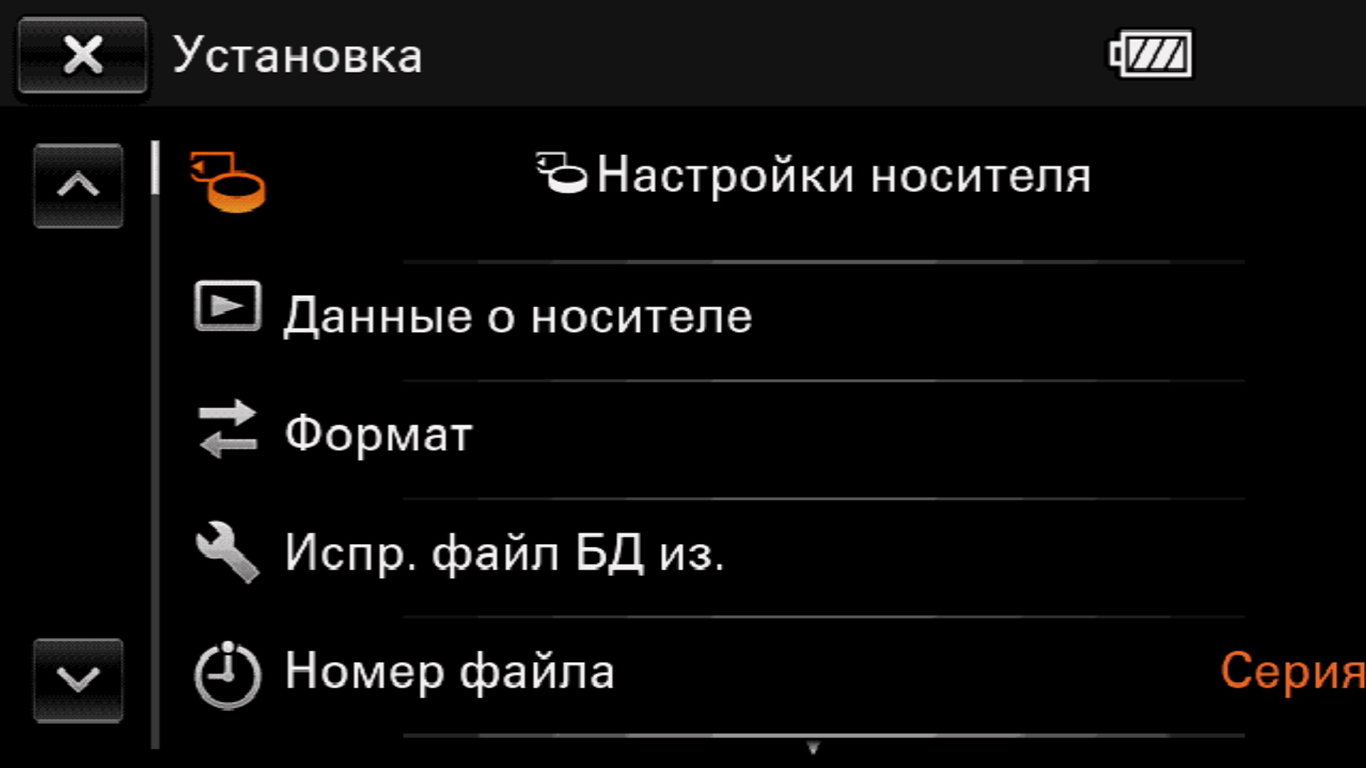

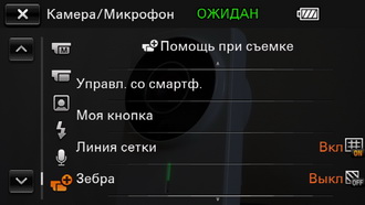

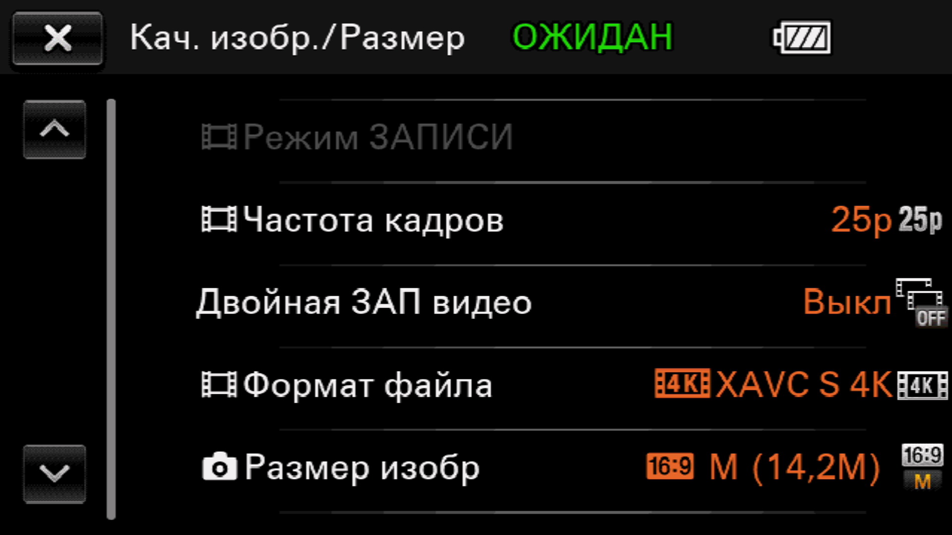

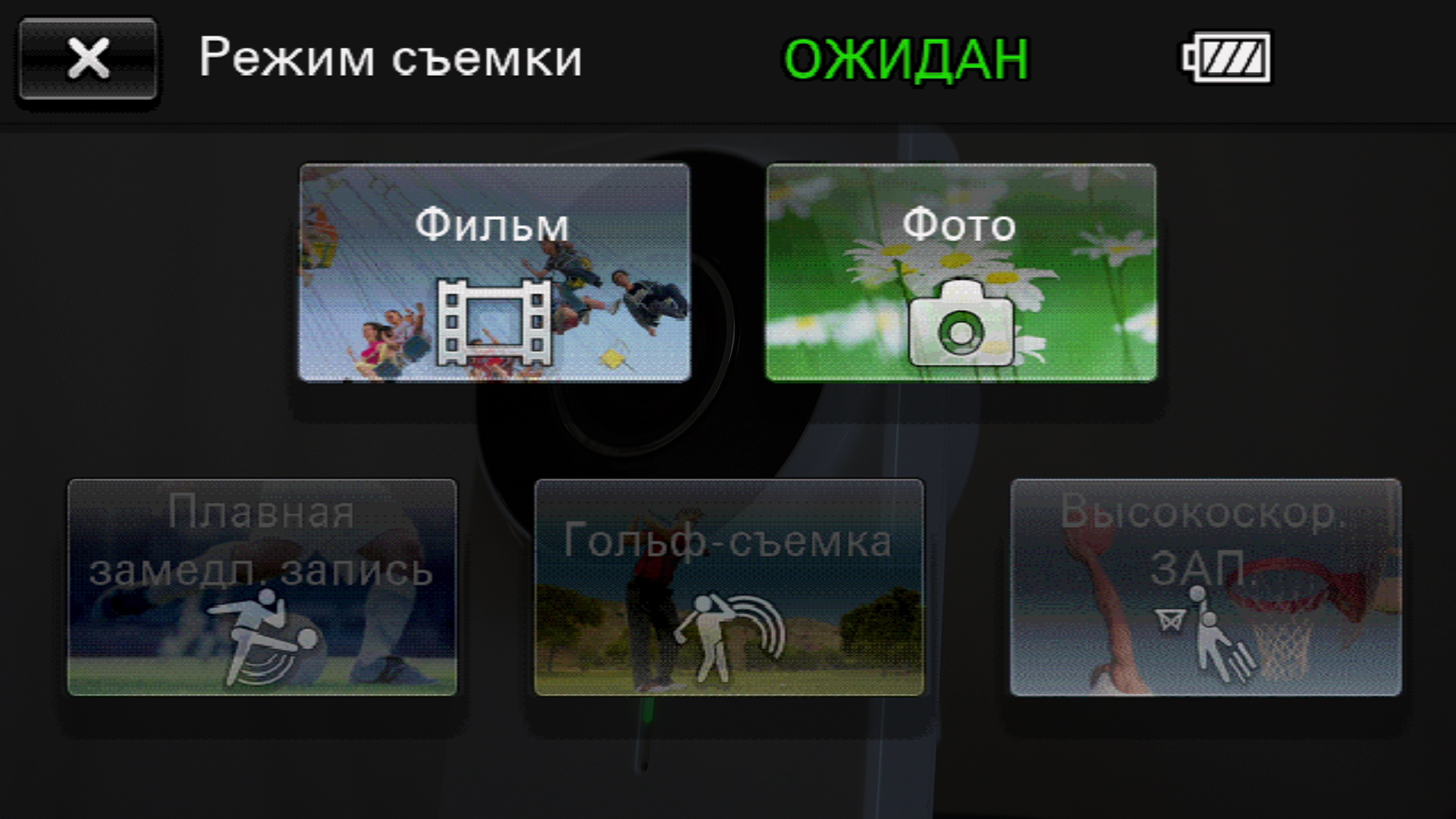

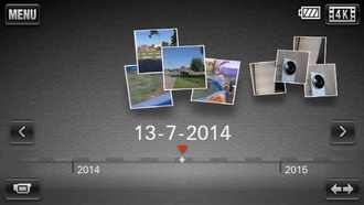

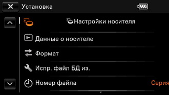

Служебное меню камеры разбито на шесть подразделов:
| Системные установки |
Настройки редактирования и копирования |
| Режим просмотра видео- фотоматериалов |
Настройка форматов и разрешения |
| Выбор режима съемки |
Установки камеры |
Мобильное приложение Wi-Fi работает устойчиво, не зависает и не вылетает, но очень неспешно: каждое нажатие кнопки или другого элемента обрабатывается камерой и приложением от пяти до десяти секунд (в следующем ролике мы ускорили эти моменты, чтобы читатель не заснул). Смартфон, соединенный с камерой посредством данного приложения, можно использовать только для изменения фокусного расстояния, старта/остановки записи, и создания фотоснимка. Настроек в приложении практически не имеется.
