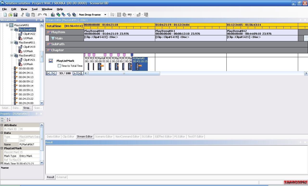

    Вот именно это я и хотел увидеть на скриншоте
    Возвращаясь к этой теме!
    Разобрал фильм и вот скриншот плейлиста.
    Скрытый текст
    [свернуть]
    Главное видео разбито на 3 файла. Там просто режиссерка и театралка.

    На скрине вроде главы есть по идее при воспроизведение прыжки по главам должны быть. Странно, а может у плейлиста 851 в UO Mask галочки нет на пункте Chapter Search, хотя реавтор не должен их снимать. Думаю знатоки подключаться и подскажут верный ответ.
  12. #890
    Palych, присоедини этот мой пост к предыдущему. Не ожидал просто, что появится вопрос от меня.
